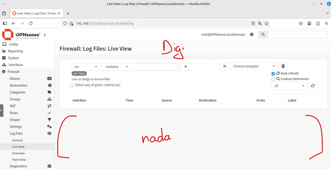

Desde fuera de la red (por ej. una conexión móvil con IPv6) hago ping hacia la dirección LAN del router 2a0c:5a85:7700:7100:bf74:12fe:ff4e:da92, sin embargo, en los logs del firewall no aparece nada.

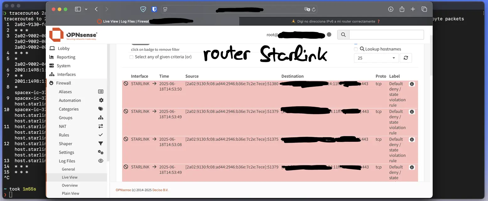

Para comprobar que no estuviese loco, hago lo mismo hacia un OPNsense bajo Starlink, y efectivamente aparecen los pings llegando al firewall.

El traceroute deja de avanzar, y en los logs del firewall no aparece nada.

El traceroute deja de avanzar porque el firewall lo bloquea, pero aparecen los intentos.

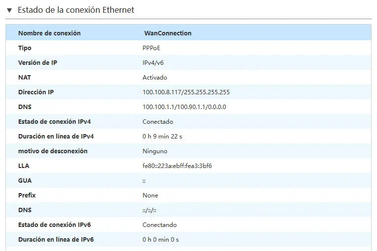

Aún así, he vuelto a conectar el router de Digi (H3600P) ahora mismo para comprobar y efectivamente, no pilla IPv6 y está dentro de CG-NAT (aunque pago por Conexión Plus), no parece ir muy fino todo esto. Seguro que reiniciandolo todo un par de veces vuelve a pillar IPv6, pero para mí que debería ir siempre, no cuando le de la gana :D

parece que tu router H3600P está conectado a CG-NAT pero sólo en IPv4 … no sé qué decirte … esto no debería ser ningún problema para IPv6 pero es que tu router no está recibiendo asignaciones IPv6 en GUA, Prefix y DNSv6, cosa que el mío sí lo hace … ¡resuelve esto primero!
tengo la costumbre desde siempre, de mantener los routers que suministra el operador, y si pongo un router adicional, lo hago conectándolo al router del operador, así me puedo quejar si el router del operador deja de funcionar o si no funciona IPv6 o si no obtienes una IP pública como parece ser tu caso ; el incremento de ping de 1ms y el port forwarding adicional no me importan gran cosa

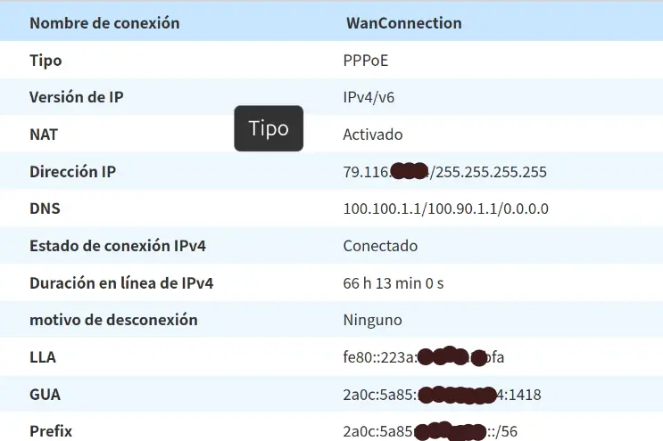

Sí, después de unos reinicios recibe las cosas que debe. Eso que comentas de poner un router detrás de otro; cómo lo haces para recibir un prefijo en el segundo router? Se puede delegar un, por ejemplo, /60 a otro router aguas abajo del de Digi? He visto una configuración así con los FritzBox.

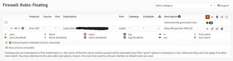

En Proxmox tengo un LXC con Debian y Docker para wg-easy y el ddns a cloudflare. El contenedor recibe una IPv6 por SLAAC. (IP del contenedor: 2a0d:3344:258f:7e00:x:y:z/64). En Cloudflare solo le habilito un AAAA para que no intente conectarse por IPv4 porque está detras de CG-NAT.
Luego en el firewall dejo pasar el trafico del puerto 51820 (WireGuard) al LXC.
