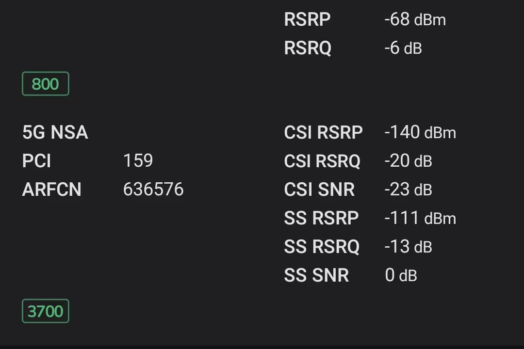

Buscando redes de forma manual, he podido comprobar que existe red SA por donde me muevo, ya que se distingue tanto red O2 (4G) como O2 (5G). Sin embargo, aunque registrarse en la red 5G no dé errores, como se puede comprobar con NetMonster, el 5G sigue siendo NSA.
Screenshot_20250309_180535_NetMonster
¿Sabéis si hay que pedir una activación expresa del 5G SA o tocar algún ajuste adicional? Yo en un principio entiendo que no, ya que no da error al registrar en la red. ¡Muchas gracias de antemano!

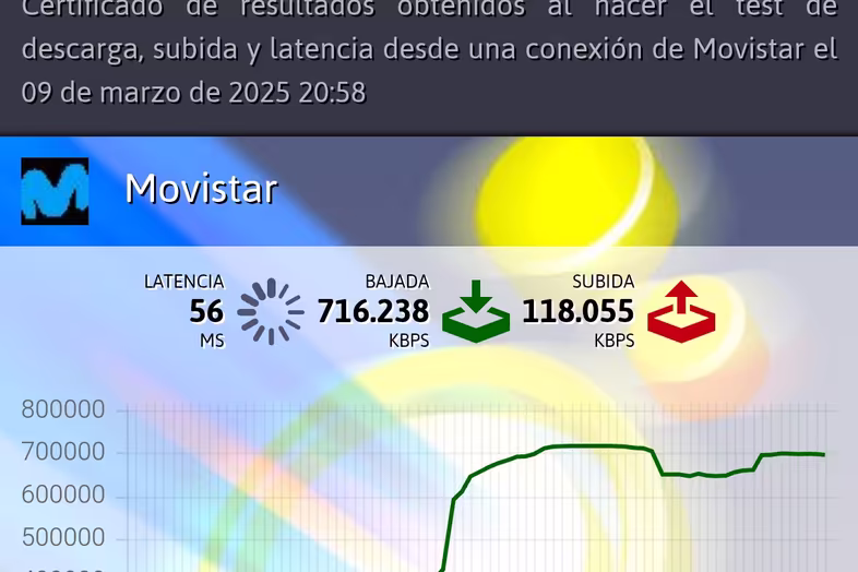

Test con 5G SA

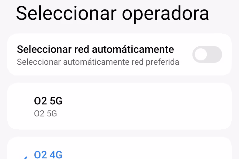

Yo hasta hace poco sí podía conectarme al 5G SA, pero al ver este hilo lo acabo de probar y no hay manera, selecciono el 5G SA de forma manual pero se cambia automáticamente a O2 4G.
