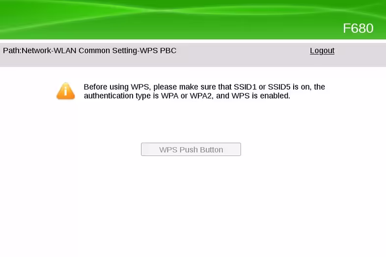

ToooWuu
Si tienes acceso root por telnet:
sendcmd 1 DB set WLANWPS 0 Enable 0
sendcmd 1 DB set WLANWPS 4 Enable 0
sendcmd 1 DB save
Aviso:
  • Solo las redes WLAN1 y WLAN5 porque son los que vienen activados por defecto. Si lo tienes activado en más pues repite las órdenes adecuadamente.
  • Yo tengo un F680 y no lo he probado en un H367A.
Después de poner eso el "botón WPS" ya sale desactivado (en gris) en el menú web:
Menú web

El router ZTE tiene el WPS mediante PBC (push botton configuration), así que, si no pulsas el botón físico del router y te conectas en pocos segundos no funcionará el WPS. Lo tienes en el menú del router, en Network / WLAN common settings / WPS PBC. Saludos
