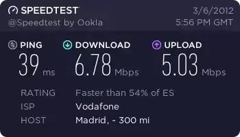

pues antes digo que en este mes que llevo con Ono, estaba satisfecho con la conexión para que hoy notara que iba especialmente lento y me encuentro con esto (usando el servidor de Vodafone; con el de badajoz que usaba hasta hora es menor aún):
en el test de Ono (cuando le da por abrirse) da algo más:
Resultado del test:
Velocidad de bajada: 18318 kbps
Velocidad de subida: 4817 kbps
¿recomendaciones? ¿esperar? ¿apagar? llamar a averías? ¿tiene algo que ver llevar con la misma IP un porrón de días?
moraleja: si tienes un contrato sin compromiso, no te comprometas por mucho regalo hasta que lleves 6 meses y veas cómo va todo…
hebemus
Eso pasa pero en algunos momentos no siempre es asi al menos eso se pasa a mi con 12 megas
Si el test de ONO te da un resultado bajo es que puede ser problema de la línea. De todas formas, haz las pruebas habituales: reinicia el router, desactiva el firewall y demás servicios extra, arranca con un livecd y prueba con un solo equipo conectado por cable directamente

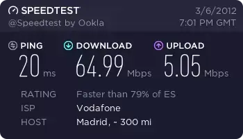

anoche con w7, la cosa iba como puse al principio. he leído otro post de que había ayer algo raro con ono.
de todas formas, acabo con las pruebas:
1. ubuntu+ hitron-router ---> ok
2. ubuntu + hitron-bridge + linksys-router ---> ok
mokli
3. w7 + hitron-bridge + linksys-router ---> ok [ahora mismo]
lo cortés no quita lo valiente: ni problema de línea, ni de SO. imagino que una incidencia.
