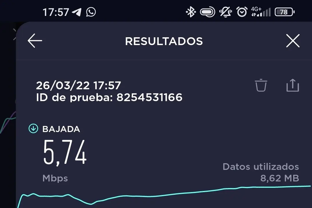

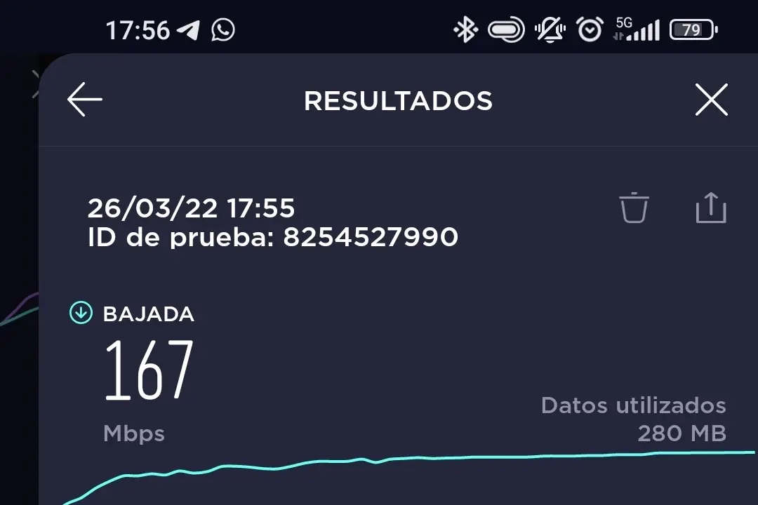

Recientemente Movistar ha activado el 5G 700Mhz en mi zona, el cual me da velocidades de entre 140-150Mb de bajada y 70-90Mb de subida. El caso es que antes de que activaran el 5G, el 4G me daba entre 50-60Mb de bajada y 20-30Mb de subida en interiores pero después de que activaran el 5G el 4G ya no pasa de 2 o 3Mb de bajada y 1Mb de subida a cualquier hora, notando bastante lentitud. No sé si es normal que pase esto o debe haber algún problema en la antena a la que me conecto.
El 5G 700Mhz está muy bien, pero solo consigo pillarlo en una habitación y en exteriores, en las otras habitaciones va cambiando entre 4G y 5G todo el rato, consumiendo mucha batería y teniendo que forzar el 4G que ahora funciona lento.
Adjunto 2 capturas de ahora con 5G y 4G:
Con 5G
Con 5G
Con 4G
Con 4G

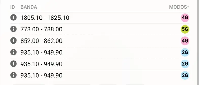

Información de la estación en antenasgsm.

ShadowHunter
No es solo banda 700, el 5G actual es NSA, por lo que estará utilizando N28+B3+B20, N28+B3, N28+B20, N28+B3+B8, veo más probable la segunda combinación.
Recuerda que al usar 5G estás agregando portadoras, por lo que la velocidad que obtienes no es solo de una banda. Puede que te estes conectando además a 1800, 2100… Usa NetMonster o similar para saberlo.
