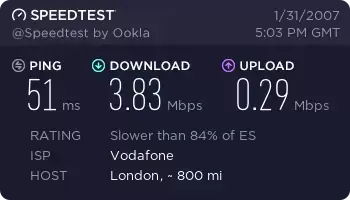

Valladolid Día 31 a las 17:57
Contratado: 4000/300
Bajada: 349 Kbps
Subida: 278 Kbps
(realizado con el test de Asociacion de Internautas)
y todas las tardes igual durante un mes. zona rondilla

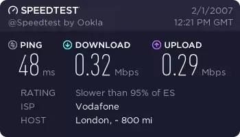

Palma de mallorca - Eusebio estada. Día 1-2-2007 a 10:48 horas.
Contratado 4000/300
Bajada.- 93 kbps!!!!!!!!!!!!!!!!!!!!!!!!!!!!!!!!!!!!!!!!!!!!! :-?
Subida.- 184 kbps
Realizado con el test de Asociación de Internautas (varias veces, con resultados muy parecidos)
