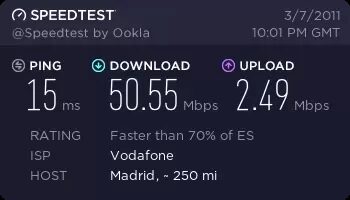

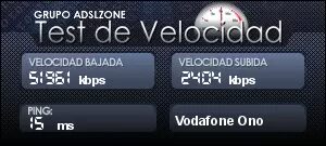

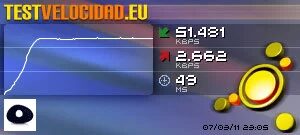

Debo de tener algun problema con el servidor de bandaancha
Pues en testdevelocidad.es y speedtest.net me salen estos tests, y sin embargo mirad en bandaancha.eu el ping. Ajunto solo una foto de cada pero pormuchas veces que repita siempre salen igual
¿A que puede ser debido?
Decdir que en Enero los resultados eran los mismos. Despues, a mediados de febrero en los dos primeros tests empezo a subir el ping hasta los 40 y 50, y ahora que ha vuelto a la normalidad los dos primeros esta web sigue igual. De hecho en esta web, lo mas bajo que he conseguido fue los primeros dias de conexión y era 30 ms de ping mientras que en los otros era de 10 y 15
