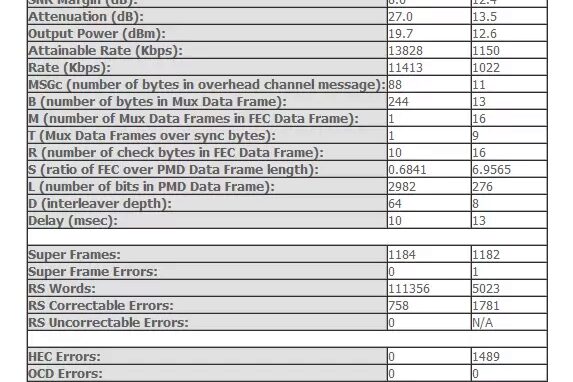

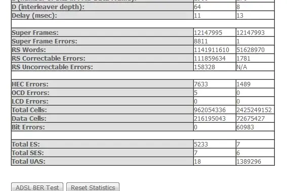

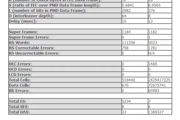

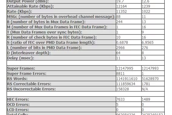

Hola, quería saber a que se debe tantisima diferencia entre los valores de sincronización que me da el análisis de la web de Servicos Autogestionados de Jazztel y la que me da el router Comtrend HG 536+.
He probado tanto con el Perfil Optimo, como con el TurboDown. Os dejo los pantallazos para que me podais dar explicación.
Estadistica Jazztel (Común a Optimo y Turbo Down):
Statistics – ADSL Optimo:
Statistics – ADSL TurboDown:
Yo entiendo que la diferencia está en la atenuación. En el análisis de Jazztel me da 20dB, mientras que en los stats del router me da 27 y 27.5 dB respectivamente para mi linea.
Como es posible tanta diferencia? Tendré algo mal configurado en el router?
Espero alguna idea.
Gracias de antemano.

Con "común" me refiero a que esa captura es la misma para los 2 perfiles, tanto para el Optimo como para el TurboDown.

Eso es lo que yo pienso. Con 27dB de atenuación creo que me debería sincronizar a 15-16Mb y velocida real alcanzaría unos 13-14Mb.
Como ya he comentado antes, lo mas que he conseguido bajando el Margen SNR a ~7.5dB es:
- Sincronismo sostenido alcanzable (Kbps): 13.5Mb
- Sincronismo (Kbps): 12.5Mb
Si bajo el Margen SNR a 6dB la linea se me hace demasiado inestable, y no compensa.
