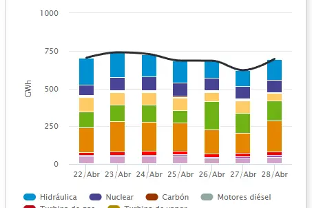

españa tiene mas del triple del record de consumo, hay capacidad de electricidad de sobra.
  • El consumo eléctrico en la península ha marcado un nuevo record histórico. Medido como la demanda instantánea de energía eléctrica, el consumo de electricidad ha alcanzado a las 18.53 de la tarde del pasado 17 de Diciembre 2007, hora española 45.450 MW.

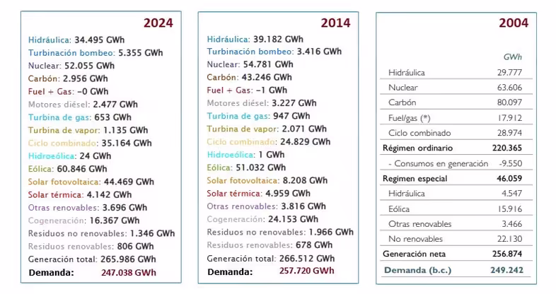

¿Se lleva sin romper el récord de 45,45 GW desde 2007? No sé si es que se ha mejorado tanto la eficiencia o que simplemente la factura sigue siendo demasiado cara.
A mí me encantaría no pasar calor en verano, estar en unos estables 25ºC todo el día dentro de casa, pero a nada que pongo el aire se me dispara la factura.

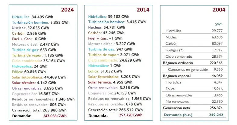

no solo lleva sin batirse, si no que encima ha bajado el consumo desde 2004.

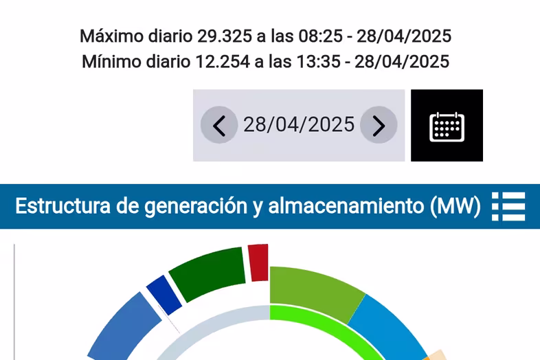

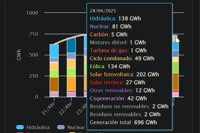

Dónde has visto que la generación en el momento del apagón era solar en un 65% ?
Amenhotep
Aplicación RedOS de Red Eléctrica Española. Son datos públicos.
-2
Pues los has leído mal:
Ayer 28:
Total de Solar Fotovoltáica+Solar Térmica = 229GWh de un total de 696GWh … vamos … apenas un 32% de todo lo generado ayer.
Si miras la gráfica y las tablas de potencia instalada en Abril/25, la combinación de ambas solares es de 35.990MW de un total del capacidad del mix de 130.444MW, osea un 27% del mix total. Para que se diera el caso de que la combinación de solar, representará un 65% de la producción en un instante dado, estaríamos hablando de poner toda la solar a currar al 100% de capacidad (utopía), además de que el resto de los componentes del mix, apenas sumasen un 35% … ¿tamos flipando? ningún gestor con dos dedos de frente tendría el mix funcionando de esa manera.

Screenshot_2025-04-29-18-58-46-58_40deb401b9ffe8e1df2f1cc5ba480b12
En el momento de pete, que es de lo que hablamos, claro que si.
No es el 60%, pero cuando paso todo estaba en el 57,84%…
El 53,44% de la fotovoltaica en la captura mas el 4,4 en la solar térmica.
En este debate/hipótesis en cualquier caso hablamos de la fotovoltaica, asi que me atrevo a decir que si un 28 de abril estaba en el 53,44%, en agosto puede marcar un 60%.
