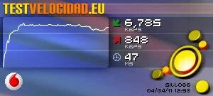

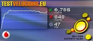

Hola, como he visto en otro post que comentabais los resultados y yo no entiendo mucho agradeceria si alguien me dijera que tal son los mios. Gracias
Estado: Conectado
Tipo de Modulación: ADSL2+
SubidaBajada
Velocidad Actual(kbps)10158184
Velocidad Máxima(kbps)105316080
Margen de Ruido(dB)10.211.2
Atenuación(dB)22.010.4
Potencia(dBm)12.416.6

Tienes el 100% , has contratado 6/1, pero Vodafone desde hace unos meses aplica un perfil 8/1, y sincronizas al máximo posible. No hay posibilidad de mejorar nada porque te llega perfecto.
