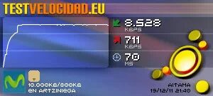

Bueno, pues tras portar una de mis líneas a Movistar, el test es el siguiente:
Dicho test se repite una y otra vez y sigue dando los mismos datos, mismo ping, bajada casi idéntica que varía entre 8.515 y 8.525 kbps, en bajada y sobre la subida varía entre 705 y 712 kbps.
Comentar también, que la línea puede tirar más, pero es como si algo no la dejara subir más y se estabiliza en la velocidad de bajada que podéis observar en el test, es como si Movistar pusiera una barrera y no deja pasar de ahí, mis sospechas se fundamentan en que los teses los he realizado en varios portátiles y con distintos firewalls de distintos fabricantes.

Bueno, pues me gustaría que la gente con este router y la gente que quisiera aportara datos sobre sus líneas, ya que como bien digo más arriba, da la sensación de que la línea da para mucho más, pero es como si no nos dejaran llegar, por ejemplo, a 9.000 kbps, lo digo más que nada, por la estabilidad que refleja la gráfica del test y es siempre así de estable.

Pues yo lo veo bien, 10/0,8 menos lo que se pierde por el protocolo da eso. En Ono y Vodafone hacen que sincronice a un poco más para que la velocidad "real" sea la contratada pero Movistar no lo hace, simplemente si te sincroniza a 10 megas tienes 8,5 "reales".
