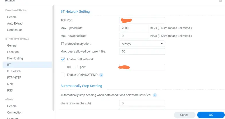

Tengo un DS218+ y esto es lo que tengo en la configuración de torrents.
1000007039
