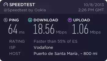

Hola soy el creador del post...ya tengo los 100 mb en casa y estos son los datos
netgauge.ookla.com/share/9222493.png
[URL=http://www.speedtest.net/my-result/3040025757][IMG]http://www.speedtest.net/result/3040025757.png[/IMG][/URL]
[URL=http://www.pingtest.net][IMG]http://www.pingtest.net/result/87991500.png[/IMG][/URL]

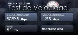

Imagen original en http://denpere.com/speedtest.png
Es coña ;)
Jajaja normal...menuda autopista...

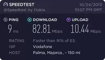

pingtest a dia de hoy
[URL=http://www.pingtest.net][IMG]http://www.pingtest.net/result/88319453.png[/IMG][/URL]
Imagen original en http://www.pingtest.net/result/88323286.png

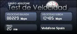

Tests y pruebas a distintos servidores con resultados similares en cuanto a latencia y velocidad.
Realizado en un ordenador algo antiguo con W7, tarjeta red 100 Mbps (de ahí los topes de velocidad de bajada) sin antivirus que pueda falsear latencias y en una red con 5 dispositivos más conectados al router.
Imagen original en http://www.pingtest.net/result/88326321.png
Lo que no entiendo es porqué haces el test con el servidor de Sevilla, que parece ser que te queda muy lejos.

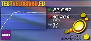

Soy el autor:
[URL=http://testvelocidad.eu][IMG]http://testvelocidad.eu/banner/201310/350y9-113r.jpg[/IMG][/URL]
netgauge.ookla.com/share/10358782.png
[URL=http://www.speedtest.net/my-result/3056541877][IMG]http://www.speedtest.net/result/3056541877.png[/IMG][/URL]
[URL=http://www.pingtest.net][IMG]http://www.pingtest.net/result/88347920.png[/IMG][/URL]
Sin aplicaciones que puedan interferir, sin clientes conectados al router, conexion por cable, sin antivirus y firewall desactivado...
No me parece normal... Hay bastantes variaciones...
Procesador I72600k, ssd ocz, 16gb ram, y windows 8.1
Confirmo, el servicio tecnico telefónico dice no poder hacer nada... Que es el servidor al que se conecta... Pues si 6mb de adsl de movistar tienen menos latencia que mi conexion, esperar a que se termine la peranencia y fuera...
Sin ver la traza hasta el servidor no se puede decir más, pero es normal que en un determinado servidor tu proveedor tenga más ping y en otros menos por los enrutados. Todos los servidores de pingtest en España están alojados en el mismo proveedor, Vodafone, con lo que solo con que haya algún problema en el enrutado entre las islas y ese proveedor (mantenimiento, averías, etc) tus test van a salir mucho peor.
