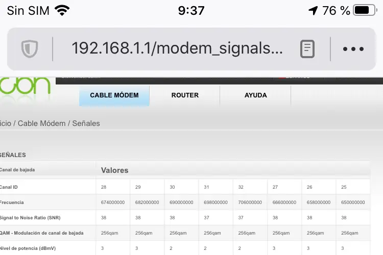

Llevo un par de semanas con caídas en la red. Y casi cada hora se cae 10 minutos.
¿Son normales estos valores de sincronización?

Los valores de la conexión son bastante correctos.
En cuanto a los cortes en el log veo únicamente un corte, no todos los T3 Timeouts implican una perdida de conexión.

Creo que en tu caso podría existir un exceso de señal.
Mas de 14dbmv en todos los canales de download es un poco elevado, pero veo mas preocupantes que en algún canal de upload tengas mas de 50 dbmv
