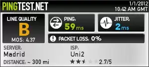

Hola, tenia hechos unos tests del dia de fin de año en el Ptr y en la roseta, y los resultados son casi iguales, lo que no se es como exportarlos a un archivo de texto ya que no me deja copiar.
Ese test lo hice modulando en G.DMT (aun no habia empezado a trastear en el router) te voy copiando aqui los datos:
En la pestaña "resultados del test" sale velocidad de bajada 1312 Kbps, velocidad subida 302 Kbps, carga de su sistema satisfactorio 9%
En la pestaña "informacion del sistema" sale funcionamiento DNS OK y DNS OK
En la pestaña "resultados detallados" sale medida ping 54 ms, sentido bajada de datos velocidad fisica 1312, velocidad util 1312, sentido subida de datos velocidad fisica 302, velocidad util 302
Y arriba de todo me sale "tu linea ha sido comprobada el resultado es satisfactorio"
Ese fue el del Ptr
En la roseta es casi todo igual, pero en velocidad de bajada sale 1354 y en velocidad de subida 301, y el ping es 55 ms
Los 2 tests modulando a G.DMT, el router estaba sincronizado a 1664/416 en ambos casos
