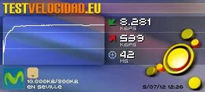

¿Es correcta la conexión estando a 1 km de la central telefónica?

Yo diría que no, yo cuando tenia adsl me llegaban 8 megas y medio de descarga a casi 1 km y medio de distancia de la central y es lo que le suele dar a los que contratan 10 megas pero me imagino que tu par de cobre no da para más xD.
Hombre, para 10 megas contratados igual sí, para los "hasta 20" es una conexión baja, con algún problema en el par, pero si tienes 10 megas sí, está dentro de lo normal.
si tienes 10mb está correcto

Entra en la configuración de tu router, mira la atenuación y comprueba este enlace. No es matemático pero puede darte una idea.
La atenuacion es de : 17 db como mínimo y máximo 26, según una página que estuve bicheando, por tanto..
Muchas gracias por todo lo que me estáis ayudando, sobretodo a superlio
Seguramente tengas 17 en el canal de subida y 26 en el de bajada así que toma este último valor como el bueno. Ojo, la gráfica que te he enlazado es un valor en bruto, por lo que quita algún que otro mega en el caso de que tu línea esté en buenas condiciones.
