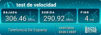

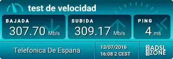

esisten unos cacharritos llamados plc gigabit para aprovechar toda la capacidad de la linea a traves de la corriente...
a mi me van como un tiro desde que me los instalaron, pero por cable, con el HGU no pasan de 200. esto es de hoy
