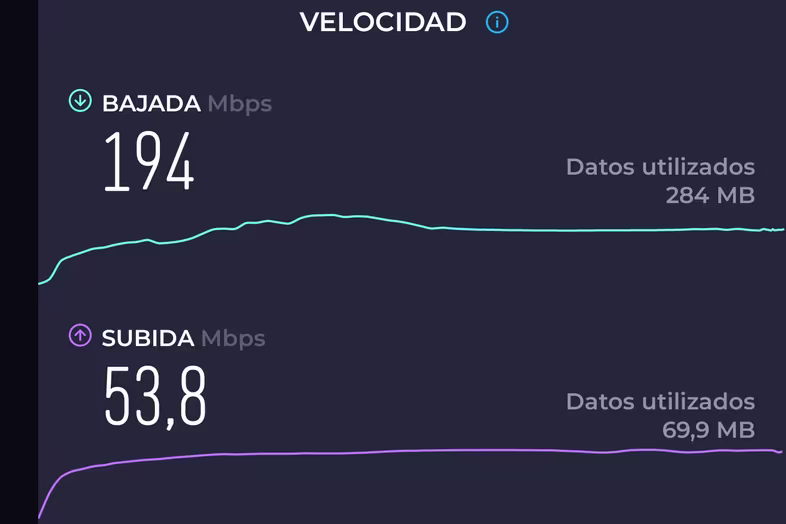

Slm
Ahora mismo con Simyo:
Screenshot_2023-03-30-21-54-39-92_79d0ff8f9752a3fc32487e6d62330a6aScreenshot_2023-03-30-21-53-28-97_852d9ab5d1afb8981047556cdc8c5f40
Simyo tiene 4G+.
Y no te fíes del bandwitch que reporta NetMonster. Yo en mi caso con NetMonitor siempre dice que está fijo en 20 MHz de bandwitch asignado, pero he llegado a lanzar un test de velocidad con un resultado de 500 Mbps (CA en 1800+2100+2600 que en mi zona es una suma de 50 MHz).
Tu Motorola debe tener algo raro.
