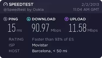

Yo uso un plc de 500mbps me sincroniza a 280 y me saca estos valores con mi fibra
Antes tenia un plc de 200mbos me sincronizaba a 160 y me daba entre 45 y 60 Mbps en el mismo test
Dadas las caracteristicas de tu conexión si tu red electrica de casa se parece a la mia (es muy nueva, las tomas de red estan separadas unos 30 metros lineales) te deberia de valer con cualquiera de los dos tipos de plc
