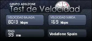

Alguien tiene problemas de lentitud, que navegan lento, pero la velocidad de sincronismo es correcta? Los Test de velocidad me da entre un 30% y un 50% de la velocidad contratada, y la velocidad de sincronismo es de 10 megas. Si alguien le pasa para ver temas comunes. Solo es para clientes de VF con el ADSL indirecto.
Os enseño mi velocidad de navegacion:
Test de Velocidad
Un Saludo

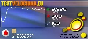

El ping me fluctua bastante:

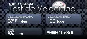

La latencia esta fluctuando continuamente, este test es de ahora, por ethernet:
