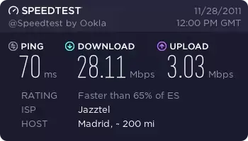

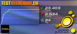

Pues se acaba de formalizar el traspaso de linea y aun no me creo los resultados:
Estos son los datos de sincronismo:
Imagen original en http://img88.imageshack.us/img88/1460/vdsl.jpg
