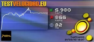

Hola. Queria consultaros una cosa. Tengo el ads con Jazztel y la linea con Telefónica. Me han migrado a los 20 megas tras el verano y la verdad es que no he notado ninguna mejoría el rate varía cada dos por tres, pero no pasa de los 7 megas.Os copio las estádisticas y ahora sigo:

Estos son mis valores habituales en adsl2+, he probado casi todos los firms, los oficiales me ban menos subida en los tests, el que mejor me ha ido ha sido el A101-306NCM-T01_R01. Cortes no suelo tener muchos alguno cada 2 ó 3 días, tampoco sé interpretar los logs. Copio y pego:

Me guío normalmente por la mula para ver si hay cortes. Me gustaría saber si se puede mejorar esto o nanai, He probado con los dos teléfonos que tengo desconectados y los resultados apenas varían, en el ptr si da algo más de subida.Supuestamenbte la central la tengo a 1 km.
Otra cosita ¿en que nos beneficiamos de que la subida sea mayor?, nunca lo ha tenido claro, para navegar mejor, para el messenger...
