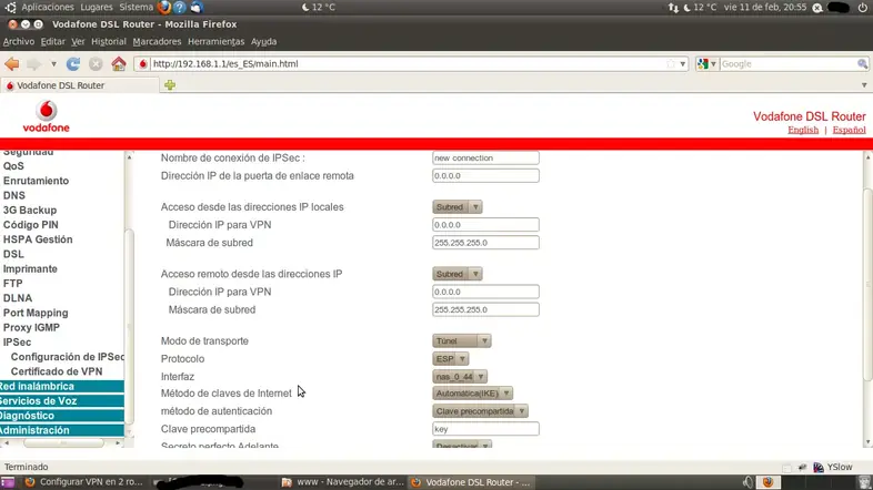

En el 556 en modo admin, hay dos opciones en el menú avanzado para las VPN, sobre Ipsec. Por lo que este modelo debería poder configurarse.
He aqui un pantallazo de lo que os digo:
Mocho
Pues si que tiene :)
Lo que dudo es que así a pelo puedas conectar uno con otro, creo que lo que lleva es un cliente VPN y necesitarías también un servidor VPN.
