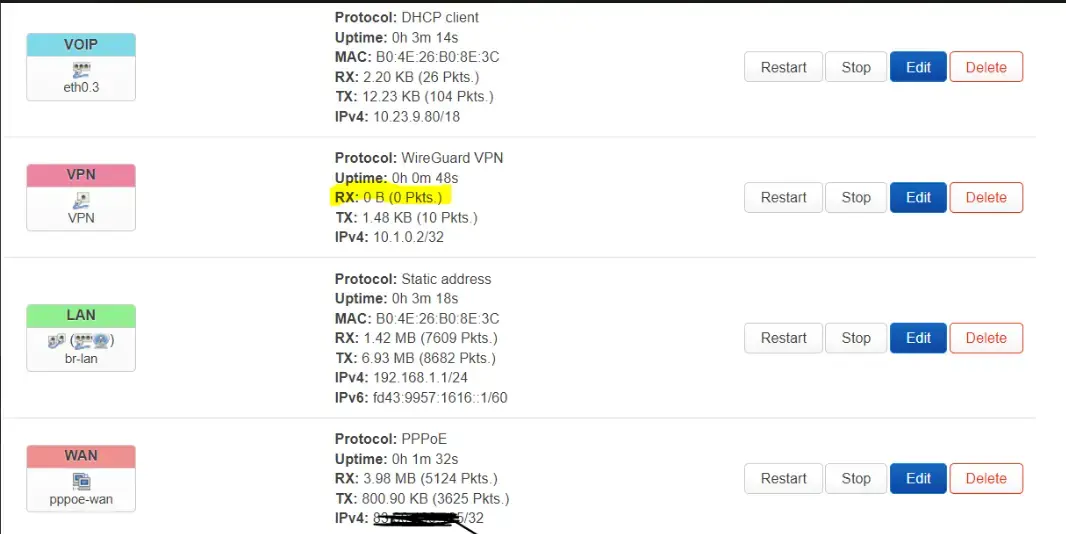

Siguiendo el hilo Configurar un router con OpenWrt para Movistar manteniendo Internet, VoIP e IPTV he configurado la VoIP en un OpenWrt. El problema es que ahora no me funciona la VPN (modo cliente):

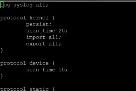

Si desactivo el interfaz VoIP ya me funciona. En la configuración del Bird tengo exactamente lo que dice el tutorial:

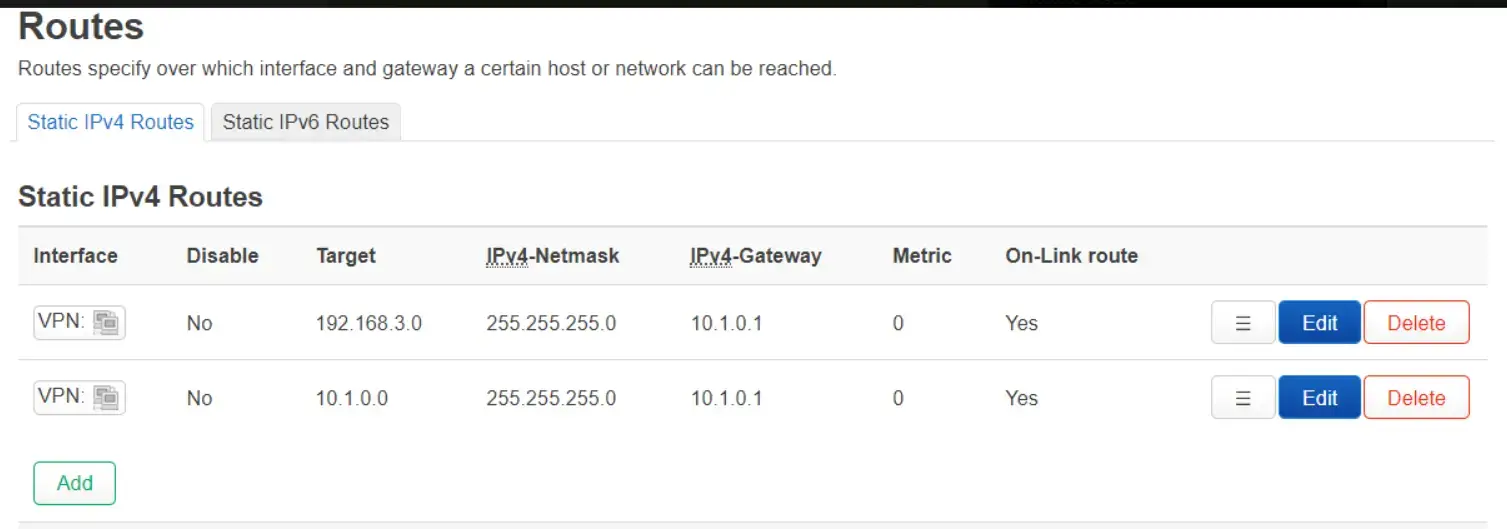

Rutas estáticas para la VPN:

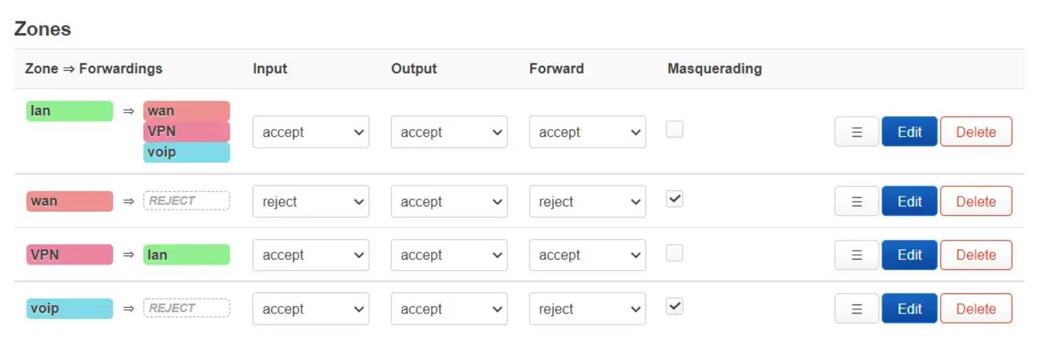

Y firewall:

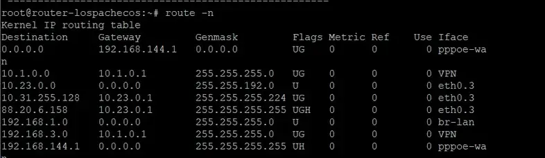

apocalypse
Creo que las rutas obtenidas con bird te están solapando con la de la VPN. Ejecuta por ssh route -n con la interfaz VoIP levantada y compruébalo. Si es eso, tendrás que usar otra red para la VPN.

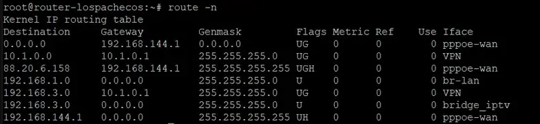

Fjluquerodriguez
Tras desactivar, funciona:
Parece como si la diferencia fuese la 88.20.6.158
¿Esa IP no debería ignorarla el bird4 (no es rango 10.0.0.0/8)?
filter voip_filter {
if net ~ 10.0.0.0/8 then accept;
else reject;
protocol rip VoIP {
import all;
export filter voip_filter;
interface "eth0.3";
apocalypse
La 88.20… es tu IP pública. Lo que está ocurriendo es que está configurando como puerta de enlace para esa dirección, la puerta de enlace de la red VoIP de Movistar. Deshabilita bird y comprueba si el comportamiento es el mismo. Te basta con añadir una ruta estática: 10.31.255.128/27 con GW 10.23.0.1 en la interfaz VoIP para que funcione SIP sin necesidad de obtener mas rutas mediante RIP con bird.
