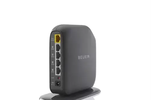

He comprado la semana pasada en Media Markt un router Belkin Surf N300 y después de hacer todo lo que indica el manual no consigo poder conectar mi ordenador a internet. Recibo internet por Telecable. Hace años me instalaron una caja negra, creo que es Motorola y desde allí sale el cable para el ordenador que es como lo vengo usando normalmente. Para instalar el router he conectado el mismo cable desde el modem al router y desde allí al ordenador, pero no consigo señal de internet en el ordenador. Internet me funciona perfectamente si no estoy conectado a través del router, en este caso el cable va directo del ordenador al modem de telecable. Agradezco a algún amable miembro del foro me indique que comprobaciones debo hacer para que funcione el router. Gracias anticipadas.

asegurate de conectarlo a donde pone WAN en el router

conecta el cable del motorola negro en el conector amarillo

Gracias Angelus por la información. El router que pones es el mismo que compré. He comprobado los cables y están bien conectados pero no sé en donde mirar para ver que el adaptador de LAN está en DHCP. Te agradezco me indiques donde puedo verlo para hacer el cambio. Mis conocimientos de informática son muy limitados !. Por otra parte te comento que el Belkin funciona muy bien con el tablet pero en el ordenador nada de nada.
