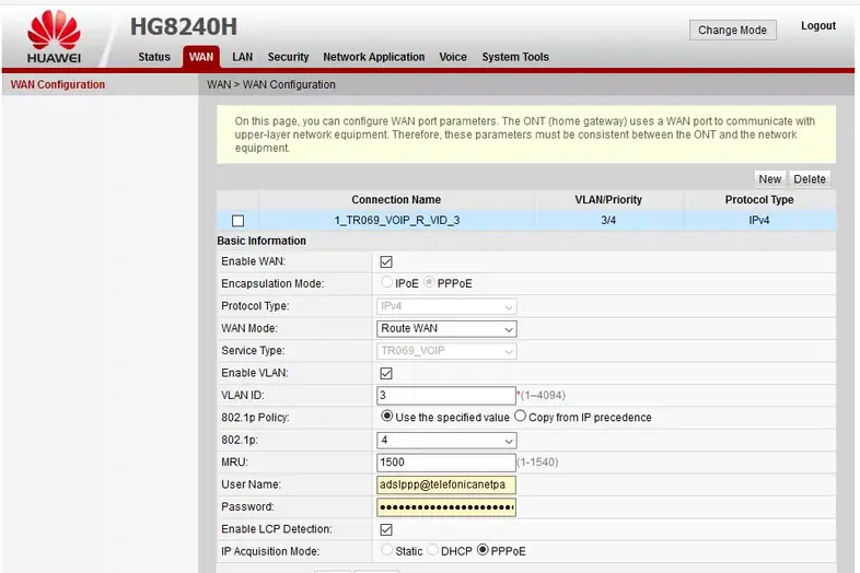

screenshot-1.pngEn el pass no me deja "adslppp", en su lugar usa el MD5: "c3009a7dab25d3fe5135204f1ffef18c"="adslppp" quizás ese sea el problema, no lo tengo claro.

Algo no me cuadra, si tienes en la conexion vlan 3, porque tienes en el router la 6?, en principio si inicias sesion pppoe y usas la vlan de la ont, en el router tendrias que salir a internet con la vlan 0 y usando dhcp, pero claro te faltaria la nat.
Lo suyo es que en la ont no hagas nada, y en router configures la wan con la vlan que toca y el pppoe.

La configuracion de la ont, solo te inicia sesion en la vlan 3, que es la de la telefonia IP en el caso de movistar.
En el router "nuevo" tienes que configurar:
VLAN 6
y pppoe
Y ya te funcionaria.
Da igual que puerto de la ont, todos valen.
Por cierto que modelo es el router nuevo?
andressis2k
Noooo. En la ONT no tienes que tocar ni configurar nada de la parte de datos. Pégale un reset de fábrica
Donde tienes que colocar el pppoe y la vlan 6 es en el router. Eso que estás haciendo es para que la ONT haga de router

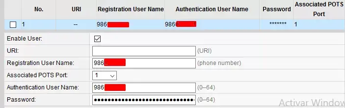

Ahora el tlf comunica; la config qu tengo es:
imagen.pngimagen.pngEl pass es el tlf también, que me falta? porque antes de tocar en la WAN me daba línea…

Resuelto,

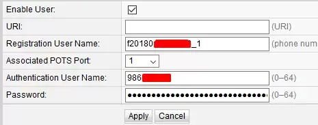

imagen.pngEl "Registration" es el IDONT tenminado en "_1" no el tlf
El "Authentication" y pass es el tlf
