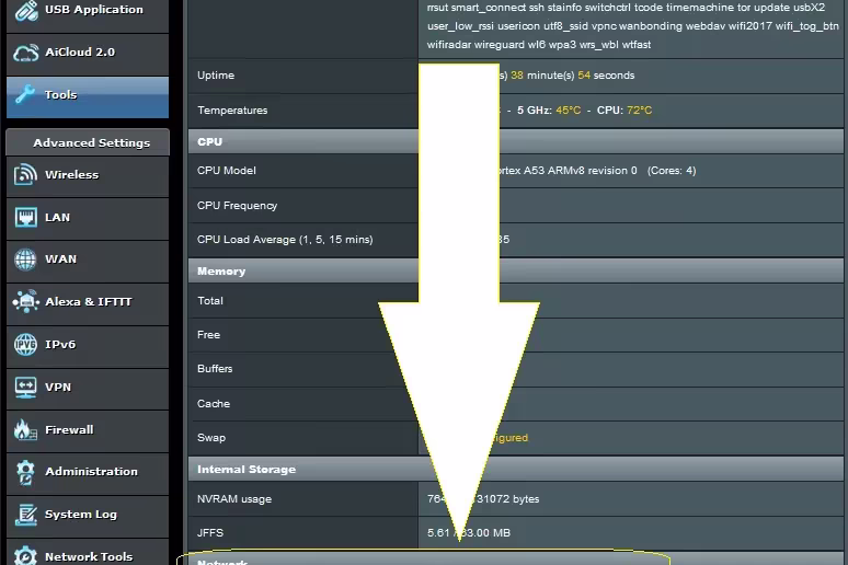

Y ahora, a ver si tienes opción para comprobar en los menús si el router tiene activado la aceleración por hardware, que la va a necesitar para mover 1 Gbps: En mi firmware (Merlin), esto se encuentra en el menú "Tools → Sysinfo → Network → HW acceleration", no sé si en el firm vanilla existe este menu. Te dejo captura abajo.

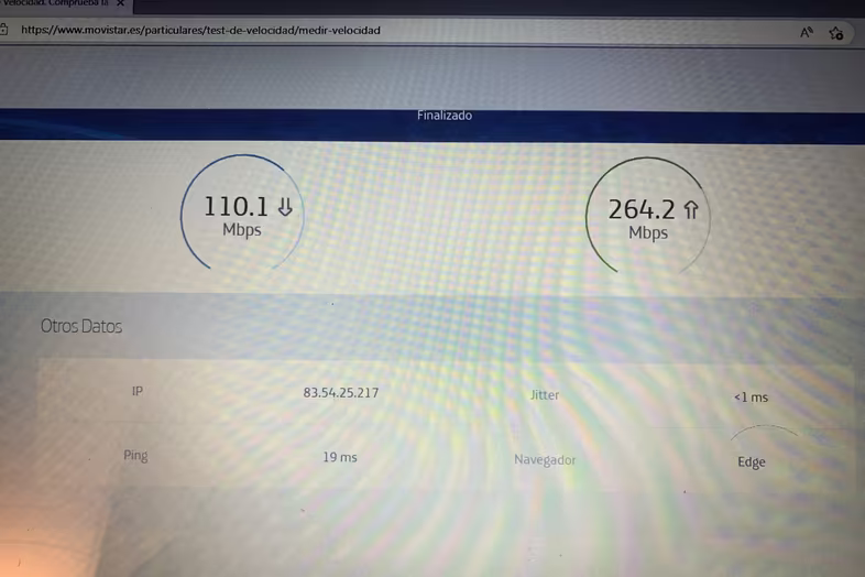

Estos son los valores que me daba la ONT.
Es curioso porque luego conectó el router y me da valores superiores en la prueba de velocidad.facc4a89-8997-411a-8531-4a1cbe57e0cc.webp
Antes de nada, antes de nada… cuando tienes la ONT conectada al ordenador, dinos qué IP adquiere
madre mía, estoy confundido, jaja.
tenía la duda si esta ONT aguanta bien la velocidad, y por lo menos aguanta 600/600
Pega pantallazo de test de velocidad con HGU también, por favor.
A lo mejor, porque en el router se pone VLAN 6, prioridad 1 … y creo que en el ordenador no se puede poner la prioridad (aunque en prioridad, cuanto más bajo el número, más alta es la prioridad)
