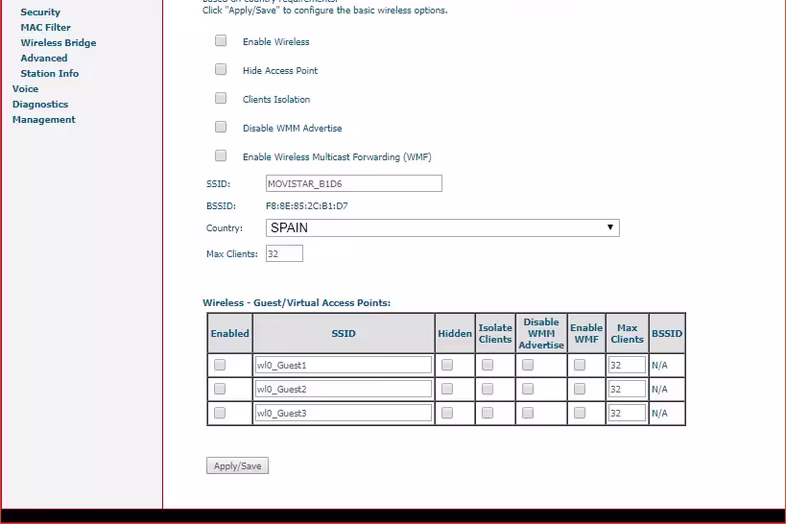

"AP isolation" se puede decir de muchas formas. Por ejemplo, en el router que tengo en casa se llama "Clients Isolation", en la gama profesional de Tp-Link se llama "Guest network" o "Red de invitados"
image.pngCuando trabajas en un entorno de VLAN, si no se especifica nada, la VLAN es la 1. Así que los equipos que no estén configurados pertenecen a la VLAN 1. Puedes crear una VLAN nueva, por ejemplo la 100 que sea la de invitados, tendrás que configurar los switches para que los puertos correspondientes estén etiquetados (tagged) con la VLAN 100, y, lo más importante, que el SSID de la wifi de invitados sea miembro de 100 pero no miembro de 1.
