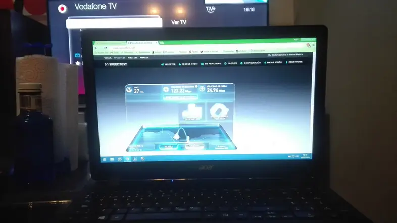

Un amigo acaba de contratar 300mb de fibra de vodafone, hemos mirado que le iba lento internet.
Haciendo test de velocidad da entre 70-120mb de descarga y 20-30mb de subida. Hemos probado 3 ordenadores, todos por ethernet, con cable cat5e e incluso cat6 y tarjetas de red gigaethernet.
La cosa es que no nos importa que no lleguen los 300mb, el problema es que la conexión va como "lenta" entramos en una página web y tarda unos segundos en entrar, de vez en cuando hay como "caidas" de la conexión
¿De qué puede ser?

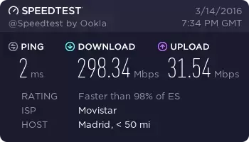

Si te han instalado el Compal modelo CG7486E se tiene que actualizar el firmware al 5.510.5.9 y ya no te dara problemas con los test. Si pruebas a descargar archivos veras como tienes los 300 Mb las descargas iran a unos 38 Mb reales que son los 300 Mb. A mi me tardo 3 días en que se actualizara el firmware a otros al momento se les actualiza.
Tranquilo en todas las compañías pasan cosas raras a mi vino el ténico de Movistar y no se explicaba porque no llegaba a los 300 Megas y se quedado a 1 mega y pico de los 300.
Salvo que quieras hacer publicidad de tu velocidad, la verdad es que tu respuesta no tiene nada que ver, ni soluciona el problema.

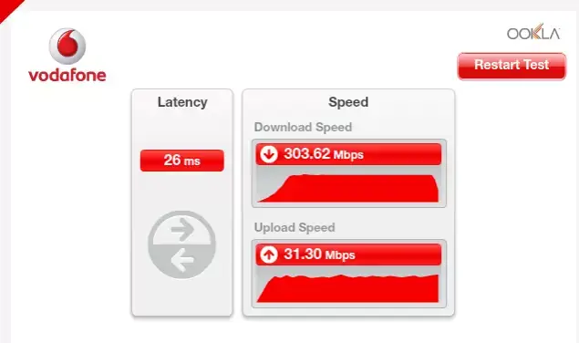

SniperFox
Bueno, ha venido el tecnico y nos ha cambiado de Ono a Vodafone que ambos tienen cobertura… resultado:
Y la conexión es perfectamente estable
