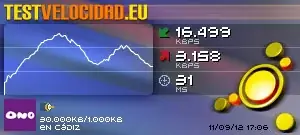

Buenas tardes, soy José Manuel, de Cádiz y usuario de Ono desde hace ya unos pocos de años. Hace un mes así, cambie a Ono 30Mb, pero desde entonces estoy notando que mi conexión a internet no es rápida, al menos para la conexión que tengo contratada. El router que me pusieron es un Netgear CG3100Dv3 conectado por Wifi al sobremesa y con un cifrado WPA-PSK[TKIP] + WPA2-PSK[AES]. El canal en el que lo tengo configurado es el 2, ya que es en el que hay menos clientes en mi zona. Según el test de velocidad me marca lo siguiente:

¿Hay alguien de Cádiz que le ocurra lo mismo? He detectado que incluso a veces, no hay internet.

Intenta conectar el PC por cable al router, y pasar el test de Ono, para comprobar si su red tiene saturación, y descartar problema con el wifi (señal, o driver que no funcione muy fino). Aquí tienes el enlace.

Lo que no entiendo es, si tienes 30 Mbps... ¿por qué te llegan 3 Mbps de subida? ¿No se supone que es solamente 1 Mbps de subida en la conexión de 30 megas?
Debe tener contrato de empresa o profesional. Las conexiones de 30 megas para este tipo de contratos son 30/3.
