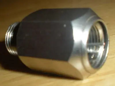

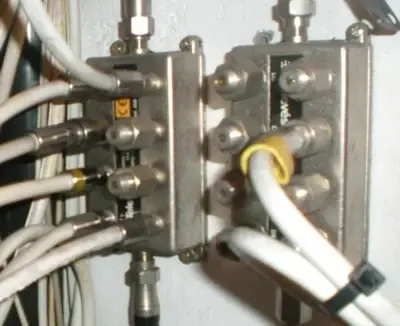

Buenos dias, compañeros, no sé si este es el sitio donde deberia ir esta pregunta pero como se refiere a una instalacion de R aqui la suelto, si no fuera asi perdonad y movedla a donde corresponda.
El otro dia fijandome en el distribuidor de señal de mi portal veo q algunas salidas van conectadas directamente al Conector F para cada vivienda y en otras hay una pieza intermedia (adjunto fotos), para q sirve esta pieza? pq unos la tienen y otros no? Supongo q se tratará de una forma de bloquear la señal de R, pero tenia entendido q aunque te des de baja de R no te cortan la señal de TV en abierto, aunq no se si eso es cierto.
Muchas gracias por vuestro tiempo y un saludo

Yo creo que no tiene nada que ver con R, ya que la señal de TV de R te llega por su propio cable que, generalmente, baja por la fachada, y eso que has puesto debe ser de la antena comunitaria, por donde no va nada de R.
De todas formas, no estoy muy seguro de qué es la pieza esa, pero si me tuviera que arriesgar diría que es como un adaptador para cambiar la toma del cable y poderlo conectar al distribuidor ese, ¿no?

Es una resistencia de terminacion. En el otro extremo, donde va el cable, no hay continuidad, por lo tanto no hay señal. Supongo que esta pensado para no dejar el cable colgando una vez se ha producido el desenganche del abonado a la correspondiente red de cable.
leira
Esa resistencia la ponen no para que no quede colgando el cable que eso da igual, sinó para que nadie pueda conectar ningun cable al repartidor. Para sacar esa pieza hace falta una llave específica, sin ella dan vueltas pero no se desenroscan. Es lo que llaman ellos cargas de seguridad. En cuanto a que si eso va dentro o fuera del edificio depende de si hay tubos dentro o no y según el acuerdo al que llegaran con la comunidad. Por ejemplo en los edificios de reciente contrucción, de 8 o 10 años para aqui ya tienen infraestructura comun de telecomunicaciones R.i.t.i, por lo que ya van dentro.

es una carga de final de linea para no tener perdidas en el ciruito de derivacion, saludos.
