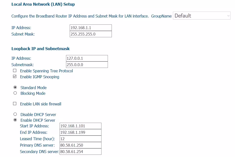

Configuracion router principal:
Configuracion router repetidor:
Si pongo en el router repetidor el DHCP desactivado, los dispositivos se quedan pillados en "obteniendo IP", y si lo pongo en Wireless bridge en lugar de Access point, no aparece la red del router repetidor y no se puede conectar nadie.
Por eso lo activé pero con rangos de IP distintos al del router principal.
Los dos routers tienen SSID distintos.
¿Como deberia de configurarlos para que funcione?
Al Comtrend AR 5387un:
  1. Resetealo a ajustes de fábrica
  2. Ponle los mismos datos wifi que el principal, excepto el canal, que debe tener una diferencia de 6.
  3. Hazle lo siguiente: Le pones LAN IP 192.168.1.253, le desactivas DHCP y UPnP, y ya está.
  4. Finalmente, conéctalo por cable ethernet al principal.
1.000 gracias vukits XD
dios, que facil es cuando se sabe hacer!

He seguido los pasos del post anterior, pero sigue sin ir... ¿Hay algo que se me escapa?
