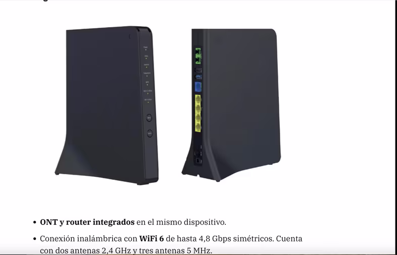

Según la información que encuentro por la red este modelo parecer ser que si tiene WiFi 6. He conectados ambos amplificadores por WPS y llega la señal con un test de velocidad de 100 MB de media. La verdad es que no se si está actuando solo como repetidor o no. Gracias a todos por vuestras aportaciones.Captura de pantalla 2023-12-16 a las 20.24.23

Obviando la errata en las 3 antenas de 5 MHz (debería de ser 5GHz).
Es posible que haya conectado a la banda de 2.4 GHz? desconectando el segundo nodo, que velocidad obtienes por wifi en la zona?

Esta conectado a la banda de 5 MHz. Si quito el nodo mas alejado, la velocidad por wifi baja a una media de 50 - 60 MB
