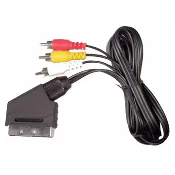

hay cables EURO-RCA de un metro como los otros o supongo que en tiendas que vendan de eso te lo pueden hacer del largo que necesites
Para conectarlo tienes varias opciones.
Una es hacerte con un cable de Euroconector a coaxial de audio/video compuesto, que encontrarás bajo terminología: SCART to RCA de forma genérica.
Imagen original en http://img.en.china.cn/0/0,0,18,19807,360,360,c401f25d.jpgdetail.en.china.cn/provide/p155195092.html
Lo encontrarás en muchísimas tiendas, tanto ferreterías, electricidad… como por internet.

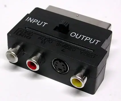

La mejor calidad, que no buena, la tendrás a través de s-video. Tienes que configurar el deco en RGB (s-video) en vez de en CVBS (video compuesto).
Los adaptadores / cables necesarios son estos:
Imagen original en http://www.compucanjes.com/prod_images/0000014589_1.jpgImagen original en http://italaudio.net/tienda/components/com_virtuemart/shop_image/product/CABLE_RCA_STEREO_4bd75971cd358.jpgSi el proyector no lleva altavoces incorporados, en lugar de conectar este cable al proyector lo harías a un amplificador. Si no tienes amplificador, puedes usar unos altavoces de ordenador con el adaptador adecuado.

weno,ya he probado con diferentes cables y los resultados son los siguientes:
PRimera combinación: Conecto al deco el adaptador y luego desde el adaptador al proyector el cable s-video,obtengo una imagen bastante mejor que de scart a 3rca
Imagen original en http://www.shadow-sistemi.com/si/image/products/scart2.jpg+Imagen original en http://www.micro-kernel.com/mk/images/Cable%20Video,%20S-video%20mDIN4%28m%29%20a%20mDIN4%28m%29%2015%20m.jpg=Mejor imagen que con scart

Los 3 RCA que comentas ("de scart a 3rca") sabes que son el amarillo de Video compuesto y los otros dos de audio. No es el adaptador de scart a video por componentes.
