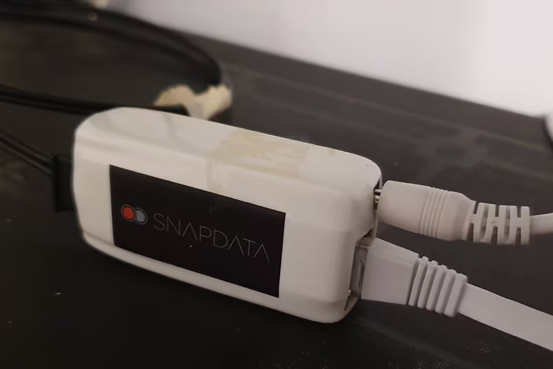

Creo que eso que se ve de la fibra es el conversor a RJ45.

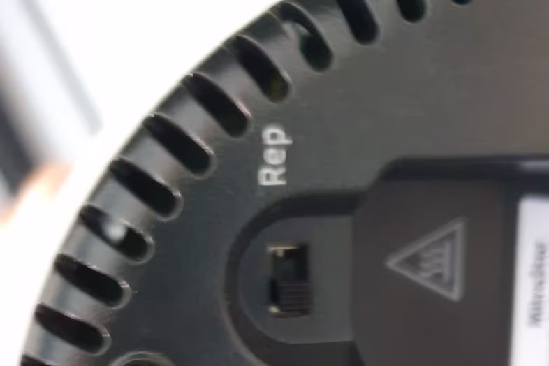

Supongo que cuando lo conectaste por cable … cambiaste la posición de REP a ETH para que sea punto de acceso no? Haciendo eso… entra en el menú de configuración por si tuvieras que meter puerta de enlace o ponerlo automático (que sería lo correcto)…

Ponlo en modo cable eth.

Sí, gracias. Eso es lo que me venía en el paquete instalable. Además los conversores (2, 1 el del router y otro el de arriba) van alimentados cada uno con su fuente.

Empareja primero por cable como dice @vukits. Y cambia el switch a Eth, que lo tienes como repetidor (@jjsuscc).
fatman
Lo puse como repetidor porque no era capaz de hacerlo como LAN a través de la fibra plástica. Entonces no me quedó más remedio que ponerlo como repetidor y encima lo enlacé con WPS, que no me hace gracia, pero es lo que decían las instrucciones.

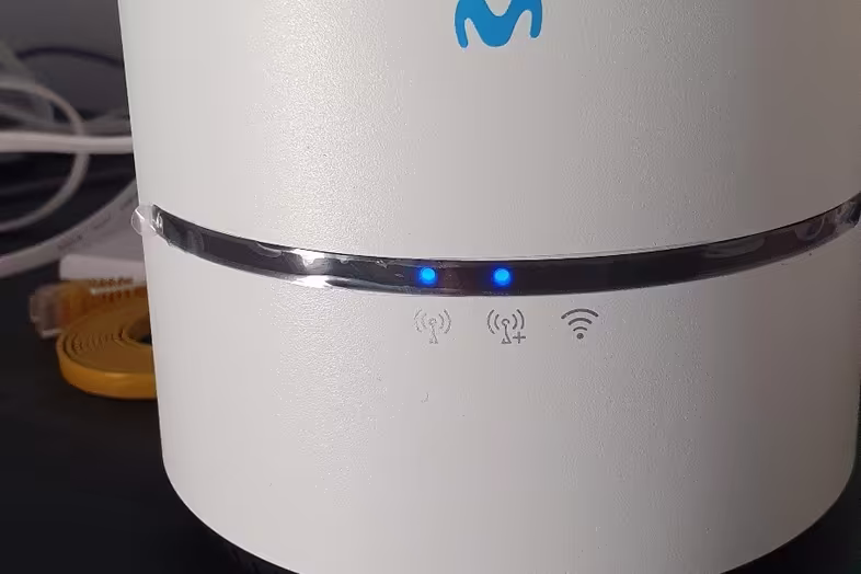

Lo puse otra vez en modo LAN y lo conecté directamente al router, dejándolo hasta que se pusieron las luces de la WiFi 2,4 y 5 en azul.

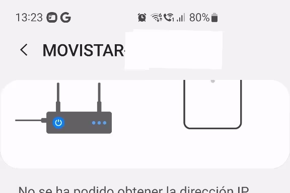

Me lo subí y lo conecte a la fibra plástica (recordemos que esta está conectada directamente al router de abajo) y lo mismo, las dos luces de las dos wifis activas, pero al conectarme a la red me dice que no puede obtener una IP.
Con mis conocimientos limitados, no doy con la solución, si es que se puede hacer lo que pretendo.

Pues los transceptores de la fibra plástica interfieren de alguna forma.
¿Has probado a asignarle una IP fija?
fatman
Pues ni se me había ocurrido. Investigo sobre cómo hacerlo y en unos días os comento.
