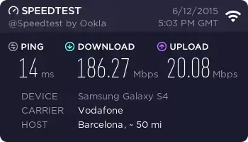

Yo con el galaxy s4 le hago test al servidor de barcelona eurona wireles telecom (lo pruebas iendo a configuracion y pulsas en la piramide que pone cambiar servidor o vas probando con otros servidores)
a mi pues unas veces me da una cosa y otras veces otra.
