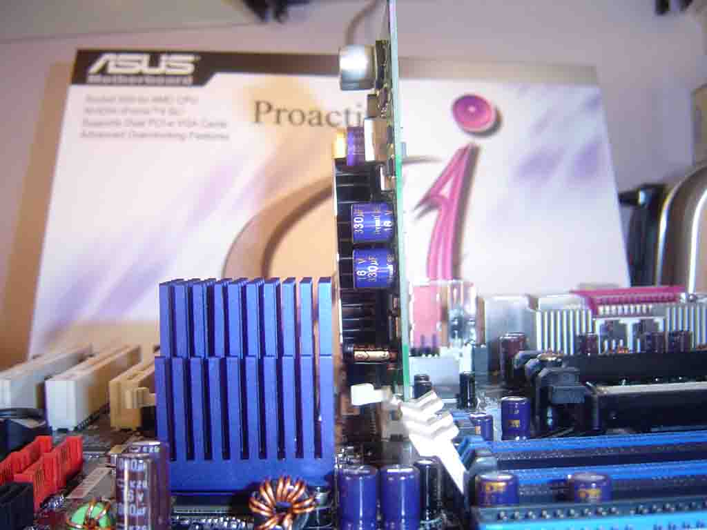

Tenemos la misma XFX 6600GT, y por lo que he podido leer en los foros y ver en esta foto (aunque sea una ASUS GeForce, el ventilador es incluso más grueso que el de las XFX) entrará sin problema el Zalman NB47J y el NB32J. Igual puede dar problemas a la hora de instalar una segunda tarjeta PCI-Express, por eso me he decidido por el Akasa que es mucho más bajo. Si no piensas instalar otra en el otro puerto, puedes incluso imbricar un ventilador de 40mm por encima de los Zalman.
De hecho estoy por comprarme los dos por si acaso ya que no pasan de los 6 o 7 €... si quedan el las tiendas. Llevo llamando toda la tarde pero no tienen nada en stock por la huelga de transportistas :-/ Igual le pongo una gotita de aceite al ventilador hasta que no tenga el nuevo...
Os tendré al corriente.
*EDIT: confirmo que el NB47J entra perfectamente incluso con dos tarjetas XFX 6600GT: foto 1. Tarjeta en el segundo slot PCI-Express: foto 2 y foto 3.
