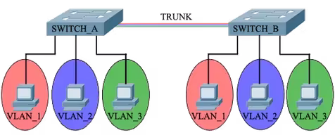

Si necesitas 2 o más conexiones ethernet independientes y tienes 1 solo cable ethernet, pon de cada lado un switch que soporte VLAN y podrás hacer pasar múltiples conexiones independientes por el mismo cable, como si hubiese varios cables de conexión.
Configuracion-VLAN
