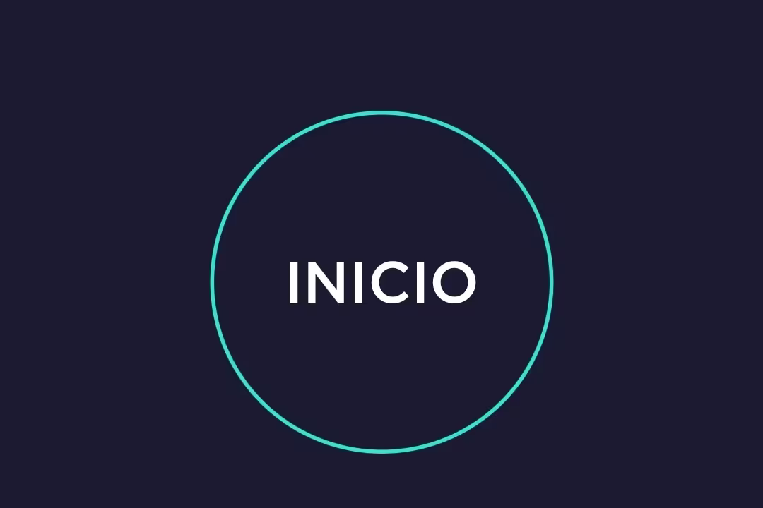

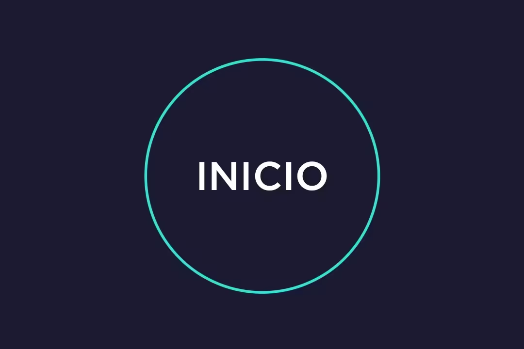

He realizado un test de 5G (usando banda n78) y uno de 4G con una línea Yoigo conectado a cobertura Orange, y una línea Orange directa. Mismo sitio, misma hora y mismo servidor de SpeedTest (Xiaomi 11T PRO con dual SIM). La prueba ha sido literalmente bajo una antena, con máxima cobertura.
Aquí los resultados. Juzguen ustedes mismos:
Test 5G con banda n78
Yoigo:
Test Yoigo
Orange:
Test Orange
Test 4G
Yoigo
Orange:
Nota: La antena de este test tiene un problema con la latencia en la banda 2600 MHz del 4G. Según Orange, la latencia alta en una antena no es motivo para abrir una incidencia.
