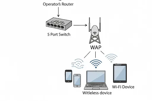

Yo entonces lo haría Router (No sé si el tuyo es todoenuno o tienes ONT) → Switch (Tienes uno sencillo, que es el que tengo yo)→ AP (en el Switch te quedan 3 puertos libres).
Tipo así (imagen generada por IA):
