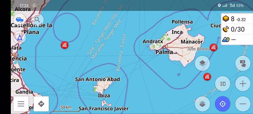

Las 3 antenas solitarias de Vodafone en un radio de 20 Km están en el mar mediterráneo. Son simplemente errores de Vodafone recopilando sus propios datos. Por ejemplo, la antena en CL APUNTADORS, 8. PALMA, ILLES BALEARS está registrada en las coordenadas 39.569072,3.645622 cuando la longitud correcta sería 2.645622. Sí, parece que los datos se introducen tecleando a mano y sin el cariño suficiente para verificarlo después en un mapa. Curiosamente AntenasMoviles.es oculta esas antenas, que en la interfaz web del ministerio son difíciles de localizar, pero no imposible. La siguiente captura en la web oficial contiene una antena aproximadamente en el centro, aunque no sea visible:

Mientras que la aplicación móvil OsmAnd muestra cómodamente las 3 antenas marinas incluso en niveles alejados de zoom:
Osmand antenas marinas
Por tanto habría que restar en la tabla al menos 3 nodos a todos los datos de Vodafone (no se ha hecho).
