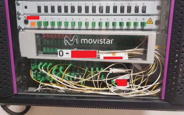

Hace nada me he mudado a una nueva comunidad y al intentar darme de alta con Orange/Jazztel en fibra resulta que estoy en cobertura indirecta, sin embargo recordaba haber visto equipamiento de Orange en el RITI de la comunidad.
Total, bajo a volver a echar un vistado y me encuentro esto:
CTO instalada y 2 troncales entrando/saliendo. Es una urbanización de 4 bloques (con 3 años de antigüedad) por lo que probablemente uno sea de entrada y el otro vaya a los otros bloques.
Tiene pinta de que la CTO no la tienen dada de alta. Por el momento he enviado un correo a comentándoles el caso a ver si consigo que terminen de completar el despliegue.
¿Sabeis de algún número directo o algo con lo que contactar directamente con el departamento adecuado? Es una faena no poder usar la fibra de Orange directamente y tener que pasar por indirecto NEBA.

Que envidia que ordenado y arreglado esta eso
BierzoTEC
Para nada estan ordenados, si eres un poco curioso dejas los latiguillos de forma elegante que da hasta placer visual verlos, aunque si comparando con los desastres que se ven por ahi esta hasta curioso…
Golfiño
Es la instalación de un Riti más ordenada que he visto en mi vida
holamorato
¿Eso se instala ya así en nuevas comunidades?, el año que viene me cambiaré a una y la verdad si lo ponen así da gusto. Tenía entendido que cada operador instalaba su CTO en un cuarto dedicado pero nunca había visto que las tuvieran empotradas en un rack, es cuanto menos, sorprendente, para bien.
Lo que veo es como una preinstalación de las acometidas de fibra que van a cada vivienda, ¿no?

Asi van en los edificios de obra nueva desde 2017, un rack central con dos tomas preinstaladas en cada vivienda.

Lo de esa foto, es un edificio que cumple con la ICT2, a veces lo haces así … y a veces con una instalación de CTO modular multioperador.

Ya, una que minimamente han tenido la medio decencia los tecnicos de hacer su trabajo a regañadientes y con prisas y ya flipamos por la cantidad de veces que nos encontramos desastres.
lo mejor es que te pases por una tienda de Orange (o autorizada), con las fotos, a ver si ellos tienen algun contacto

Fantástico. Dos preguntas:
  • la instalación, con el rack y topo, lo hace la empresa constructora?
  • alguien sabe que son los cables verdes?, Parecen RJ45
EnfermeraSexy
Son RJ45 que van a cada casa. Encima de las CTO de fibra hay paneles RJ45.

Podrías sacar fotos para ver el rack entero? solo por curiosidad, la verdad que me gusta la idea de cómo se hacen las instalaciones en edificios nuevos!

Pero entonces no entiendo. Por cada abonado una conexión de fibra que va al RITI y del RITI a cada casa va una conexión RJ45?
Jav9i
para FTTB(Fiber To The Building), teniendo FTTH, nadie lo va a usar, pero lo habrán puesto por si acaso

Llama a Orange con la excusa de que te ha llegado algo (SMS, email o lo que sea) para cambiar a fibra directa. Que te miren la cobertura y a ver si tienes suerte, la CTO está activa y te cambian.
De todas formas, a día de hoy no hay diferencia entre indirecta y directa, la velocidad te va a llegar igual y el funcionamiento es el mismo. Yo tengo en un domicilio fibra directa y en otro indirecta con Orange las dos y no hay diferencia
Jav9i
Siempre es mejor contratar con el dueño del cable, si está saturado al primero que fastidian es a los que no son clientes propias, además, que teniendo fibra de tu operador mejor usarla.
juanm7
Yo llevo con fibra indirecta desde que instalé fibra en uno de los domicilios y no he tenido ni un problema en 7 años. Lo comparo con la conexión que tengo en otro domicilio con fibra directa y es exactamente la misma conexión
Jav9i
Me alegro de que no hayas tenido problemas, pero de todas formas sería beneficioso para los vecinos de la zona que se usase también la fibra de Orange, dos fibras son mucho menos susceptibles a saturación que una sola, y en el caso de saturación Movistar costará el grifo primero a los que no son clientes suyos, activando la fibra de Orange no solo se consigue menor saturación, si no que también su tráfico tendría primera priorización en el ramal, ante saturación, no serían al primero al que le limitan la conexión, más bien al último
