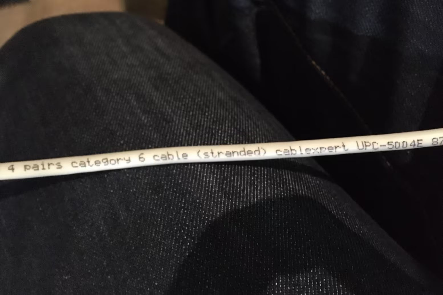

El cable también es Cat 6. Os pongo foto de lo que tengo.

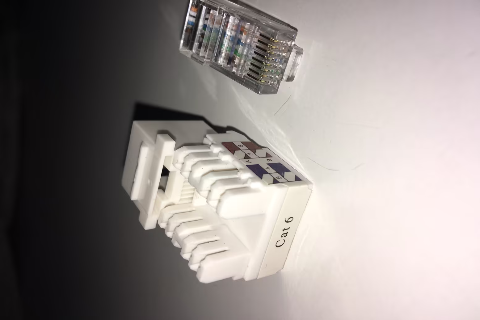

por las fotos que pones, deberías usar la variante 'B'
¿Has comprobado que en ambos lados sea 'B' ?

La norma que uses, ha de ser la misma en ambos extremos del cable.
Si usas la A, pues la A en ambos, si usas la B, pues la B en ambos.
Cables y mecanismos han de ser del mismo nivel de norma, no mezcles categorias.

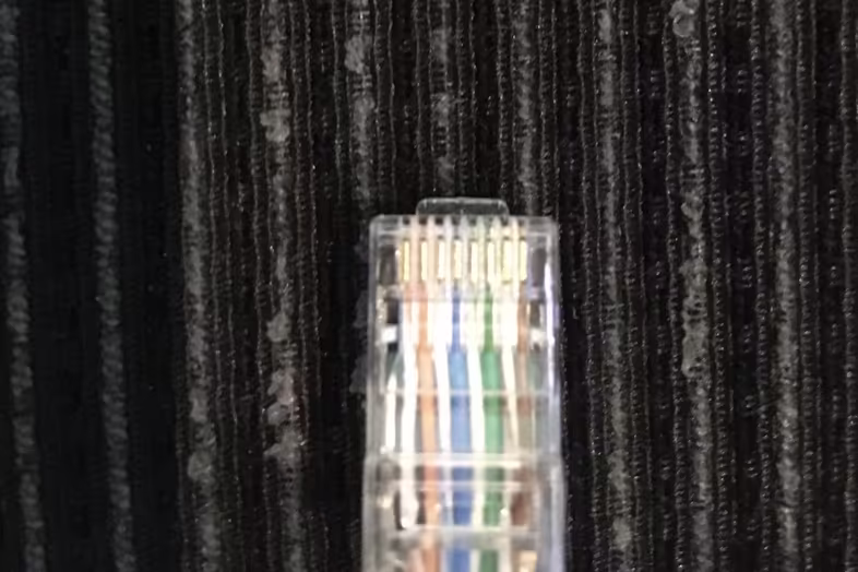

Por las fotos, la toma macho que tienes crimpada en la foto 2 está mal. Sino me falla la vista tienes BN/N,BA/A,BV/V,BM/M … eso no sigue ninguna norma, ni la A, ni la B.
