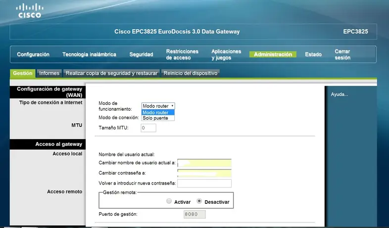

Hola. Se puede actualmente poner el epc3825 de ono en modo puente?

Si, a dia de hoy TODOS los routers Docsis 3.0 de Ono se pueden poner en modo bridge.

En la pestaña de "Administración" la primera opción es "Modo de funcionamiento", esta opción estará en "Modo Router" le das a la lista desplegable y te aparecerá la opción "solo puente".
Hola y gracias.
He buscado y rebuscado, reiniciado el router.
El tema es que no me aparece esa opcion.
Puede ser por el firmware?
es el epc3825-v302r125574-140212-ONO
Muchas gracias por la ayuda
Grollo
el mio es epc3825-v302r125574-140212c-Ono
Tienes que entrar usando usuario admin y contraseña cisco si usas otras hay algunos menús que no están accesibles y otros que aun estándolo no te permiten grabar cambios.
