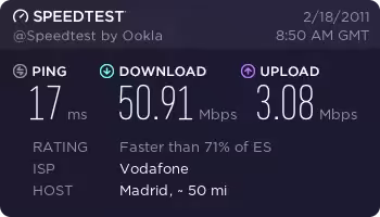

Arreglado el problema sobre wifi, ya da 50 de bajada y 2.7 de subida a 25-30 metros con paredes y muebles de por medio, saludos

A mi me lo acaban de poner y este es el resultado.
[Editado por el moderador para que salga la imagen correctamente]
