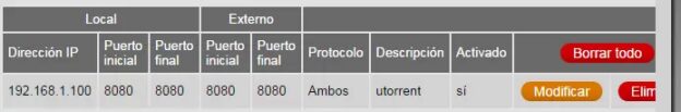

-Tengo una redirección del puerto 8080 a esa IP en el router, pero no hay forma de conectar con el servicio.

Esta es la redireccion del puerto en el router:

Yo pensaba que el puerto 8080 era, precisamente, el que usa Ono para el acceso remoto al router de sus clientes, para cuando llamas y te intentan solucionar un problema desde la centralita, etc...
gogua
Gracias por recordarmelo.
No lo habia mirado porque tenía la administracion remota deshabilitada, pero se ve que hice algun reinicio y ahora estaba habilitada. Probé con otro puerto y va bien y con el 8080 y la administracion remota deshabilitada tambien.

ya está resuelto, el problema es que estaba la administracion remota habilitada.
