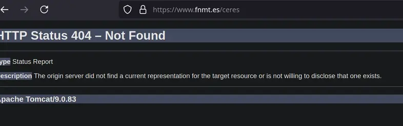

en efecto, la web de la FNMT está caída.
