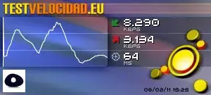

Bueno. Después de ser sólo lector de practicamente todas los posts por aquí puestos me he decidido a poner lo mio, a ver que os parece.
Llevo con Ono desde que era Auna en Granollers (Barcelona). La verdad es que el servicio siempre ha sido excelente hasta que decidi hace 3 ó 4 meses ya poner los 50 megas. Personalmente creo que es una tragedia, estoy pensando en volver a los 12…porque tenía 12. Con los 50 tengo esto y rara vez consigo algo más. Conozco a practicamente a todo el personal de atención al cliente y a todos los técnicos de la zona y cada uno tiene una teoría diferente pero por lo visto ninguna es la buena.
La verdad es que en esta toma de velocidad me he sorprendido porque tenia 13 de bajada (la subida siempre me da bien) porque normalmente tengo 2 megas de bajada y 3 de subida.
Yo no entiendo de redes y de historias pero es lo que hay. Por cierto, me cambiaron en Netgear por un cisco 3825 y lo único que me ha mejorado y bastante es el wifi. Lo demás sigue igual de mal.
La latencia es un asco con lo cual jugar online se coniverte en una tragedia y se supone que tengo la mejor conexión en estos momentos en este país panderetero.

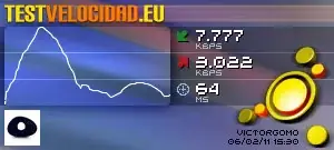

Prueba hecha con un i5 4G ram tarjeta de red 1gb router cisco 3825 y windows 7

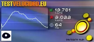

Prueba realizada con amd atleon 64 2gb ram router cisco 3825 winows xp sp3

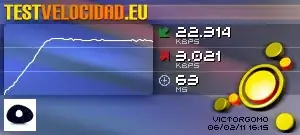

La prueba anterior es con una tarjeta de red de 1gb.
Prueba realizada con intel core 2 duo 4gb ram tarjeta de red 100mb router cisco 3825. Windows vista home premium 64

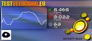

Después de llamar a Ono y que me hicieran una limpieza de la linea:
¿Limpieza de línea, mandeeeee?
victorgomo
Eso es lo que me han dicho...como ya dije, no tengo ni idea, lo único que sé es que creo que nunca veré la velocidad esa que ponéis vosotros y vosotras en vuestros test :D.
Como limpieza yo entiendo que hacen un reset o no se que....cada vez que me lo hacen me sube algo la velocidad para al cabo de 1 ó 2 días vuelve a las andadas. Esta vez he dado con un operador que me tomaba por tonto total. Me decia que aunque yo desconecte el cable del router el ordenador sigue afectando a la conexión. En fin, que cuando no saben de donde vienen el problema.....
