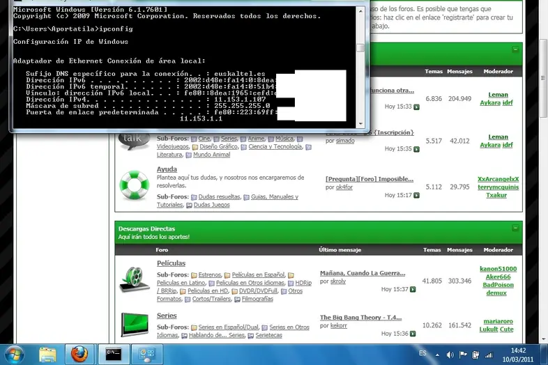

Probado ahora mismo. La web NO carga usando una conexión de Euskaltel y DNS de Euskaltel. He probado a través de un proxy, y la web carga perfectamente.
Esto pinta muy feo.

La web 'pordescargadirecta' sigue sin cargar usando una coenxión de Euskaltel con DNS de Euskaltel. A través de un proxy sí carga.
La web sigue capada. No hagáis caso a los que vienen a desinformar. Euskaltel está capando de forma clara y notoria determinadas webs, quizás haciendo pruebas de cara a lo que piensen hacer en un futuro como política oficial de empresa.
