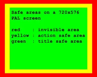

Las rallitas son información adicional que hay en la primera línea de las emisiones (hora, teletexto, etc…) en analógico. Generalmente las televisiones tienen una zona llamada "segura":
(Wikipedia)
Las zonas seguras no se ven en las teles de tubo, en las nuevas creo que alguna línea sí que cae ahí pero si tu tele ve toda la pantalla comprobarás esas rallas.
No sé por qué tienes emisiones en analógico por la TDT.
